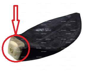

он сам ни с того ни с сего спускает?? значит пропускает ниппель скорее всего. Несколько раз такое случалось.
может попробывать проклеить вот этот круг под ниппелем
